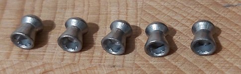

Kao što sam najavio, danas sam malo testirao te famozne Apolo dijabole i evo preliminarnih utisaka, uz jak bočni vetar od 3-4m/s, što nije baš zanemarljivo za dijabolu tešku 18gr (1,15g) na 50m iako sam se trudio da sačekam trenutak kada vetar utihne.
Evo dve grupe koje sam ostvario iz FX Royala i Smooth Twist cevi:
Kao što se vidi, grupe su vetru po od nekih 25mm do 27mm. Da li je ovo dobro ili ne, procenite sami. Baš me zanimaju komentari.
E sad, ima tu jedno "ali"... JSB Jumbo Heavy po istom vremenu (vetru) grupišu ovako:
Naravno, odmah je jasno da su grupe neuporedivo uže i konzistentnije od Apola. Ipak ne gubite iz vida kakvi su reputacija i kvalitet fabrike JSB u odnosu na argentinske Apolo.
Po mom skromnom mišljenju, bez obzira na sve mane, a najveća mana im je neprecizna izrada unutrašnjeg dela suknjice i ostatci olova od procesa proizvodnje, mislim da ove dijabole vrede uloženi novac (590din.) i da su sasvim dobre za trening, neobavezno pucanje, plinkanje i učenje gađanja.
Ovo je moje lično i subjektivno mišljenje, ako neko misli drugačije, neka slobodno napiše.Naravno, puno toga zavisi od puške i cevi, pa će dodatna testiranja iz drugih pušaka dati još jasniju sliku o ovim dijabolama.
