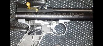

Jutros u trenutcima dokolice resim da malo popravim okidanje na Crosmanu. Malo je tvrdje i skripuce. Resio sam da promenim oprugu i ispoliram dodirne povrsine. Ne bi radio nista sto posle ne mogu da vratim na staro. Neko je pricao kako je stavio oprugu od olovke kad sam otvorio video sam da to nije moguce i taman odustao otisao do toaleta da operem ruke od ulja i snimim tecni sapun. Raasklopim pumpicu i gle cuda opruga odgovara knap :D . Cak sam odsekao i komadic cevcice i malo ga zagrejao upaljacem i napravio vodjicu. Spakovao i ovako na suvo sam zadovoljan poboljsanje je znacajno.
Ako neko bude ovo radio poseban oprez sa oprugicom i kuglicom kocnice lovio sam je 4x po sobi (sreca nisam ovo radio u radionici). Sve ostalo je prosto ko pasulj.
