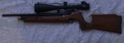

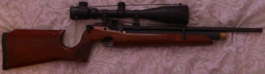

Evo i ja da iznesem neke moje utiske o ovoj pušci.
Dobio sam jednu 4.5mm na probu i upucavanje, izmerio joj brzinu, konzistentnost itd...
U odnosu na AT44, koga većina može da ima i kupi po oglasima itd, prednost CZ 200S je u tome što ima štelujući transver port. Za one koji ne znaju šta je to, da objasnim, to je rupica kroz koju vazduh iz cilindra dolazi do dijabole. Nekada je potrebno imati širi TP a nekada je potrebno imati uži, sve u zavisnosti da li hoćete snagu ili konzistentnost.
"Čarolija" je naći neki međuodnos između snage i preciznosti/konzistentnosti.
Konkretno ovaj "moj" CZ 200S je fabrički naštelovan na 12J a to je nekih 205-210m/s, što nije malo, ali opet, bolje je imati više ;)
Posle određenih štelovanja i pokušaja (iznenađuje me da sam skoro iz prve pogodio odnos snaga-preciznost) podigao sam joj snagu na 230-235m/s što mu dođe oko 16J a još bolje je što sam uz povećanje snage dobio i 10 hitaca više iz punjenja. Malo deluje nelogično ali tako je. Nisam hteo dublje da ulazim u to zašto-kako, ali očigledno je da je iskorišćenost vazduha veća.
Puška na 25m deluje dosadno, tj u idealnim uslovima (bez vetra) ređa dijabolu u dijabolu,tako da ne preoručujem pucanje na 25m sa ovom puškom, jer je jednostavno dosadno :D
Nisam išao na ozbiljno pucanje na veće daljine, ali onako probe radi, probao sam pucati na 45-47m iz ruke tj FT stav, i rezultati su bili dobri, tj grupa je bila oko 4-5cm na toj daljini, ali napominjem da je bilo malo vetra, i da nije pucano iz stalka niti sa nekog naslona. Znači da na 50m može napraviti grupu od 1cm bez problema. Za moje standarde to je veoma dobro.
Zaboravih da napišem da je pre štelovanja puška imala oko 80 hitaca sa jednim punjenjem od 190b do 100b, sada ima 100kom od 190-80b. na 190B ima 720fps a na 80b 730fps. Najjača je na 140b i tu daje 800fps. Srednja vrednost je oko 780fps, što sa 0.54g dijabolom daje 15.5 J. Dosta je kume :lol:
Može se bez problema naštelovati da daje i 20J, ali tu bi se izgubilo na preciznosti i na broju hitaca. Nisam hteo da idem do krajnjih granica, ali se prostim odvrtanjem transver porta za 1 krug dobije oko 100fps. Naravno, tu ide i štelovanje podnožja opruge, koje uz igranje sa TP-om daje najbolji rezultat. Ja sam bez problema dobio 880fps. Sigurno je da može ići i preko 900fps. to mi se sviđa kod ove puške, što je totalno "user friendly" :D znači, ako imaš znanje i mogućnosti, možeš imati pušku kakvu želiš. Na žalost nisam slikao, bio sam prezauzet kroniranjem i pucanjem.
