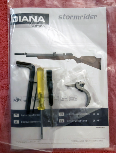

RECALL DIANA STORMRIDER GEN 2 - ENGLISH INFORMATION
Please stop using the DIANA stormrider Gen 2 air rifles and contact your local dealer or distributor.
The upgrade can made easily on your own. Your local dealer or distributor already received upgrade kits.
An overview of our distributors you can find here:
https://www.diana-airguns.de/en/recall
Pisali smo već o tome u ovoj temi, početkom septembra prošle godine:
https://airguns-srbija.com/forum/viewtopic.php?f=4&t=984
U međuvremenu, koliko znam, svi koji su se obratili distributerima ili Diani, dobili su kit za zamenu. Ko nije, neka se obrati distributerima, a evo kako kit izgleda. Dobije se komplet odvijača i imbus ključeva, detaljno ilustrovano uputstvo, kao i sam zamenski deo, odnosno okidač.
