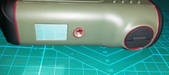

Posle 2 meseca konacno stigla jos jedna alatka, za oko $100, prosla bez carinjenja.
TT karakteristke:
1000m
6x22
4 moda (kosa daljina/horizontalna daljina/ugao/visina/brzina, v. sliku dole)
Za sada sam merio samo okolne zgrade i saobracajne znakove. Jedna zanimljivost, krzno lokalnog crnog macora upija laser toliko da nije moguce merenje.
