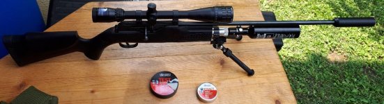

Ceo dan sam trosio prosli vikend stavljenu ampulu od 88g i pred kraj dana sam probao da montiram konverziju, ali sipak - fali jos inc i po da bi usrafio bocu sa regulatorom bez skracivanja ili busenja podkundaka. Jos $20 za G1/2 (tip navoja) paintball ekstender. Nije pomogao namenski produzeni adapter.
Extender:
Prvo cu probati da narucim posto nije samo cev sa navojem vec ima i pin sa oprugom u sredini koji omogucava da se skine boca pod pritiskom. Da nema, ne bi mogo bez praznjenja boce. Sa druge strana, da je obicno parce cevi, glumio bi power plenum, tako pisu po forumima. Cak preporucuju da se kod fabrickih adaptera izvadi pin i dodatne rupe izbuse da bi glumio power plenum.
Meni nije snaga prioritet vec univerzalnost, tako da cu naruciti fabricki produzetak.
Stigla iz UK dva kraca ekstendera za paintball bocu, bio sam u pravu moraju oba da se stave da bi mogla boca da se usrafi bez izmena na potkundaku.
Usrafio sam adapter (CO2 na paintball) pa ova dva ekstendera, pa krenuo bocu, ali ne moze - smeta nipla za punjenje. Smorih se, dok sam razmisljao kako da skinem cev (video sam da su neki to radili pri konverziji), setih se da mogu tu niplu da odvrnem. Tako da sam ju vratio posle uvrtanja boce. Napunio bocu do skoro 3000 psi (200 bara), opalio probni i radi. Ostavio preko noci, nije popustio pritisak. Racunam da mi je prvo majstorisanje sa HPA uspesno zavrseno.
Danas sam testirao i novi sto (konacno sam se naterao da nabavim taj obavezni deo opreme), ispalio sam 8 okvira JSB, pola 0.51g i pola 0.547g. Prvo po jedan okvir u jednu 5cm metu na 30m, posle sam probao u WRAB metu na 25m. Prvi rezultat je OK, CTC 15mm sa ponekim flajerom, drugi nije - pucao sam sa holdoverom i tu sam los (oko nije naviklo, oslonac nije stabilan, nemam praksu). Sad sam video da WRAB metu nisam ni slikao.
(Na zadnjoj meti jedna dijabola je van kruga - probao sam zunzaru da poklopim. Pogodio sam 1mm ispod. Moguce da sam je i okrznuo. Inace propala je prva daska na meti pa dijabole cepaju metu. Moram da zamenim prvi od tri sloja mekih dasaka. Skroz je druga prica sa metom od tvrdih dasaka - poklopac stare hrastove bacve - PCP 5.5mm jedva da utisne dijabolu.)
Merio sam brzinu sa mojim hronijem sa Alija, koji oko 15% manje. U odnosu na CO2 na 20°C, HPA na 1100 psi (75 bara) daje cenim 15m/s vise. To je sada oko 250 m/s sa 0.5g dijabolom. Puska je solidno precizna na 30m. Probacu na 50m, ko zna, mozda iznenadi.

1. Da li nabaviti regulator sa vecim pritiskom, recimo oko 100 bari? Jacu oprugu cekica sam nabavio.
2. Da li napraviti izjedna adapter i ekstender sa efikasnijim protokom vazduha koji bi imao ulogu power plenuma? (Ne znam da li to ima smisla, procitao sam tu ideju na nekom forumu.) Sada vazduh od regulatora do ventila prolazi kroz tri spojena elementa sto nije efikasno. Ako neko ume i ima volje da napravi ovo izjedna neka mi se javi, ili znate ko bi to mogao napraviti.
Bas mi je drago da si uspeo da namestis sve kako treba. Mislim da povecanje pritska na 100b bas i nije dobar ideja jer puska nije predvidjena da radi na tako visokom pritisku. Svi znamo sta se desavalo ovde na forumu ljudima koji su preterivali sa busenjem i povecanjem pritiska.
Sto se tice tog extendera da napravis izjedna nije losa ideja. Oprugu sam i ja citao da su svi menjali koji su ga pojacavali ali da li je neophodno to uraditi ne znam. Mislim da su oni dizali brzinu mnogo vise.

Planiram postojeću CO2 na HPA konverziju da unapredim, sa sadašnjih 15J na 20-25J.
Prvi korak je da zamenim {adapter + 2x eskstender} sa jednim dugačkim adapterom koji bi bio i plenum jer postojeće rešenje je rogobatan sklop koji sigurno nije optimalan u pogledu protoka vazduha. (U nastavku predstavljam rezultat.)
Drugi korak je povećanje pritiska regulatora sa 75 bara na 100 bara (možda i malo više). Naručen je novi adapter, jača opruga čekića je stigla, čeka se vođica te opruge. (Možda neće biti potrebno menjati oprugu, na netu kažu da za povećanje pritiska na 100 bara je dovoljno staviti čauru na postojeću oprugu.) Možda će trebati malo i transfer port proširiti.
Treći korak je srediti okidanje - ugraditi šraf za podešavanje sile (fabrički može samo dužina hoda) i jasnije drugo koleno.
Sve ove modifikacije su ljudi radili pre 5-15g, kada je ova puška bila interesantna široj publici.
Znači, novi adapter: Skicirao sam zamišljeno rešenje, tražio na netu nekog ko bi mi napravio, dogovorio posao sa jednom firmom. Čak sam napravio i 3D model u FreeCAD-u.
Adapter je urađen od alu legure 7075, ne znam da li je i koji je T (oznaka za termičku obradu). Debelih je zidova. Gotov adapter:
Kada se montira, malo je duži od prethodne konfiguracije, a s obzirom da je spoljni prečnik fi 30 taman da se postavi prsten sa pikatini šinom za montažu bipoda.
Malo sam se brinuo da li će negde da curi, ali za sada je sve OK. Probao sam danas i radi OK, u stvari isto kao ranije - ista brzina na hroniju i iste grupe. Plenum ima zapreminu od 13 cm3, što je po nekima optimalno za 13-26 fpe odn. 17-35J.
Rezultate gađanja ću postaviti u drugim temama.
Hvala.
Ako nekom treba preporuka za slične projekte, npr. za plenum i sl., mogu da preporučim ovu firmu (neka se javi preko PP). Oni su nabavili reprometerijal, dali su mi par sugestija, dogovarali smo detalje. Rok izrade je bio 10-tak dana, cena slična drugoj ponudi.
Nastavak priče sa modifikacijama H850
Prethodna HPA konverzija je bila sa regulatorom na 75 bara (1100 psi), što je davalo sledeće rezultate: 15.3J (0.51g, 245 m/s).
Kada sam stavio regulator od 100 bara (1500 psi), sa fabričkom oprugom, palo je na 8.7J (0.6h, 170 m/s) jer opruga ne može da dovoljno otvori ventil. Na netu sam našao da je dovoljno ubaciti čauru od 4-5mm da bi opruga bila stalno nategnuta (negative preload). Probao sam sam da to uradim, otvorio mehanizam, ispomerale se razne čivije, nisam umeo sam da sastavim, pa je puška završila kod majstora (tx Vojo). Majstor je još par stvari sredio, bila je ideja da sredi silu okidnja po preporukama sa neta, ali nije bilo prostora (debljine kućišta da primi crvić). Sa ovim podešavanjima sada je: 19.2J (0.547g, 265 m/s). Sa prethodnim regulatorom najbolje grupe su bile sa JSB 0.51g, a sa ovim JSB 0.547g, slede rezultati.
