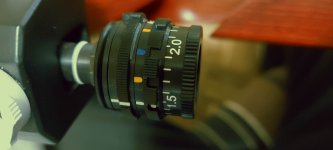

Da se nadovežem na Jocu,odlična stvar,posebno ako se gađa po sunčanom danu ili jačem osvetljenju.Ovaj koji imam poseduje 6 promenljivih boja i doziranje količine svetla u tunelu.Postoje i oni koji imaju uvečanje do 1,5 puta,ali ne smeju da se koriste na takmičenjima.Link na kome možeš da vidiš razlike između modela je: https://shop.ahg-anschuetz.de/en/optics/iris-discs/

Pusti ti te disko kugle i filtere za ružičasti život, oće od toga glava da boli, meni ovo savršeno radi za jednu cifru manje u ceni 😁
