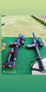

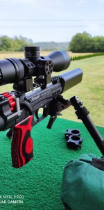

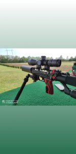

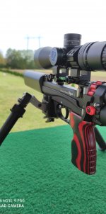

Pušku smo testirali kod kolege Bobana u subotu. Prvi utisak je fantastičan. Puška je odrađena odlično. Završna obrada je na zavidnom nivou. Sve lepo funkcioniše. Puška je mala, kompaktna... Kalibar izmenjiv kao i kod Leshiy 1. Samo što Leshiy 2 ima još više mogućnosti. Testirali smo 6.35 kalibar. Brzina sa dijabolom 25.4 je 235 m/s. Preciznost puške je fantastična za one uslove koje smo imali. Vetar je bio veliki protivnik. Pucali smo na 25, 35 metara. 50 nismo mogli ni da probamo od vetra. Na 25 metara je sve jedna proširena rupa dok je na 30 malo lošija bila. Ali taj poluautomat je kriv, jer jednostavno ne može se pucati jedna po jedna . Vuče te da ispucaš svih 8 dijabola brzo. Teška zaraza. Vazduh samo nestaje a 8 dijabola u nekoliko sekundi ode. To je bilo neko malo kratko upoznavanje sa Leshiyem 2. Mana koja se meni nije svidela je što je dosta bučniji od Leshiy 1. Potrošnja vazduha je prevelika. Sa ta dva cilindra ima 24 pucanja. Jako puno troši vazduh. Ali kad se uzme u ruke i krene da se puca, te mane se zaborave. Moje iskreno mišljenje je da je puškica odlična. Treba se malo više pozabaviti i detaljnije testirati. Evo nekih slika ... ;)

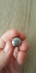

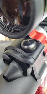

Evo da napišem još jednu veliku manu kod Leshiy 2. Desilo se kod oba primerka. Pukao je ovaj deo koji služi za okretanje magacina za dijabole. Vidi se na slici. Reklamirao sam to i čekam da mi pošalju delove. A drugar mi je uradio novi deo od kvalitetnijeg materijala, slika 1. Nadam se da se neće ponoviti. Eto to je jedna velika mana za sada koja im se dešava. Ali dobro...sve će se to popraviti. To je dokaz da ne postoji savršeno. :)
