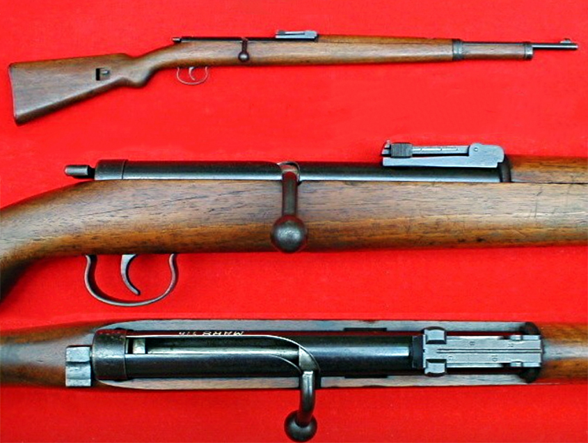

Verovatno niste znali da je još pre 2. svetskog rata, tadašnje Sokolsko društvo, jedinstvena viteška organizacija koja je za svoj cilj imala fizičko i moralno vaspitanje i uzdizanje omladine i građana, razmatralo uvoz vazdušne puške “Mars 110” i “Mars 115” nemačke proizvodnje za uvežbavanje veštine gađanja. Na žalost, društveni potresi i kasnije početak rata pokvarili su ove planove.

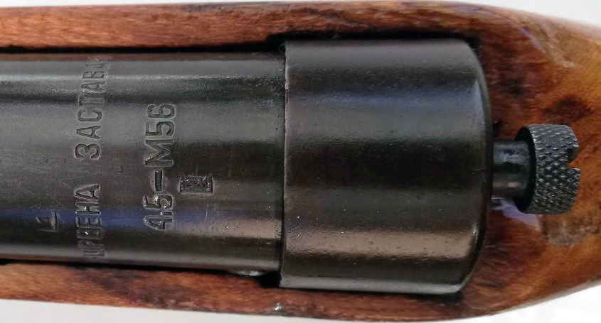

Nakon 1956. godine, postojeći model je unapređen uvođenjem olučene cevi sa 12 žlebova i deklarisane početne brzine Vo=118m/s.

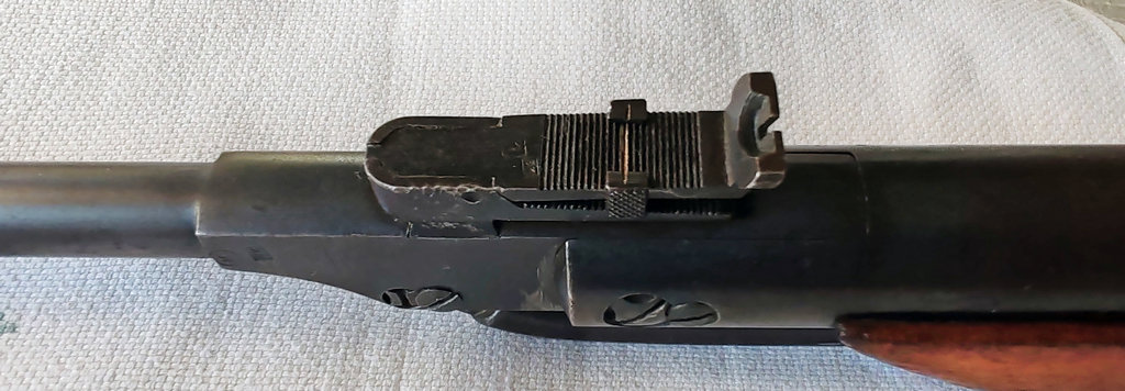

Na novom modelu je postojao i zavrtanj za regulisanje sile okidanja, na cevi je ugrađeno postolje prednjeg nišana preuzeto sa puške M48, a zadnji nišan je dobio postolje i preklapač sa 23 podeoka. Osnovni podeok je odgovarao daljini od 10 metara, a svaka crtica daljini od 2 metra.

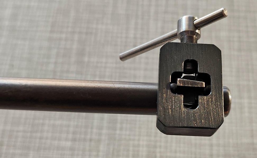

Upucavanje prednjeg nišana se vršilo pomoću posebnog pomerača koji je preko zavrtnja gurao mušicu na levu ili desnu stranu.

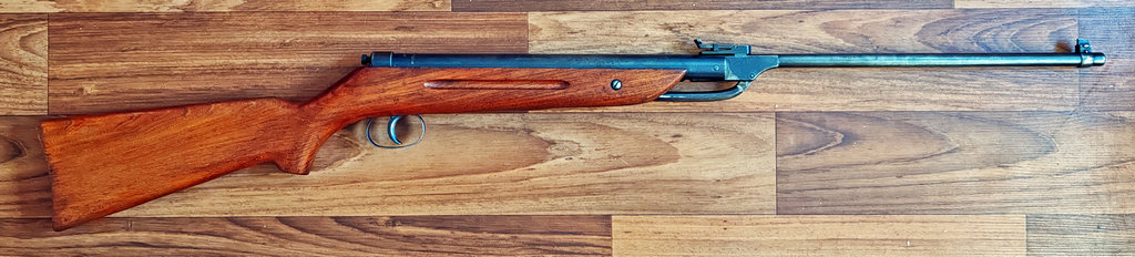

Ovaj novi unapređeni model dobio je oznaku M56. Ova puška se pokazala odlično i vremenom (sve do danas), bukvalno ušla u legendu posleratnog vazdušnog streljaštva na našim prostorima.

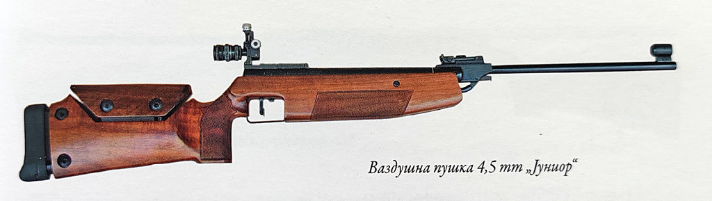

Konačno, godine 2005, Zastava je predstavila novu vazdušnu pušku VP05 Junior, koja je nastala rekonstrukcijom i redizajnom modela VP97, a po idejnom rešenju nekadašnjeg strelca Miluna Milanovića.
Ja lično nemam nikakve podatke kako se ova puška pokazala, koliko ih je napravljeno, niti o karakteristikama, ali moram priznati da prelepo izgleda. Podesivi kundak i obrazina, moderan dizajn, diopterski nišan…

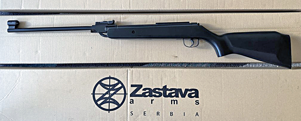

Ja se iskreno nadam da će Zastava oružje pronaći računicu i resurse da nastavi proizvodnju vazdušnih pušaka prelamača/springerica. Ne znam koliko je ovo realno, ali nada umire poslednja. Poznato je da ipak naprave poneku vazdušnu pušku godišnje, ali ne postoje nikakvi rokovi za isporuku, a kažu i da kvalitet nije baš na nivou nekadašnjeg.
