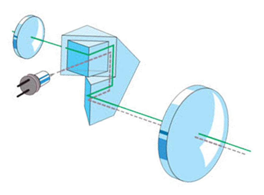

Laserski daljinomeri (Laser Rangefinder) su uređaji koji emituju elektromagnetne impulse u laserskom zraku putem svojih opto-elektronskih komponenti. Laserski zrak se odbija od površine čiju udaljenost merimo, vraća u daljinomer, koji na osnovu vremena potrebnog za emitovanje i povratak zraka, preračunava udaljenost.

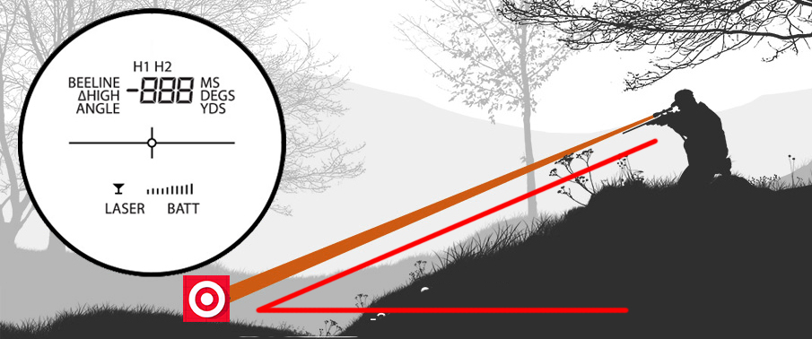

Na ilustraciji se može videti šematski prikaz rada laserskog daljinomera:

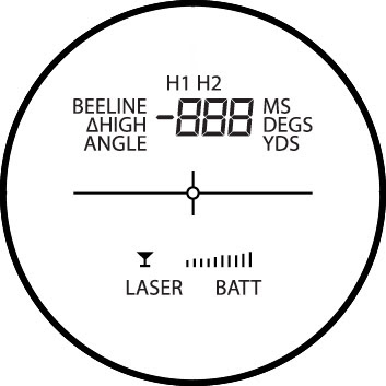

Kada pogledamo kroz okular daljinomera, videćemo u tražilu sve bitne podatke vezane za merenje: končanicu koju poklopimo sa metom prilikom merenja, kao i daljinu, ugao, stanje baterije, jedinice u kojima se vrši merenje (metri, jardi) i slično.

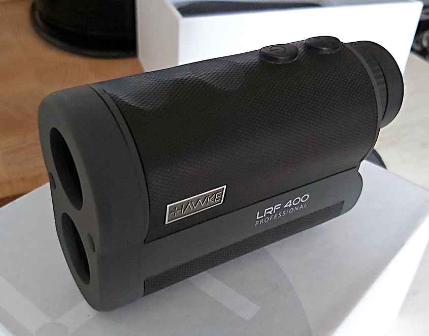

Popularni su modeli firmi Sig Sauer, Leica, Nikon, Vortex, MTC, Hawke, Bushnell, Leupold i ostali, ali i različite manje-više nepoznate kineske firme.

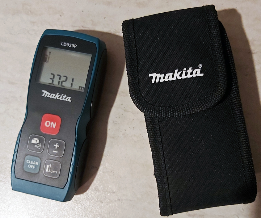

Moram ovde dati još jednu bitnu napomenu: postoje i takozvani inženjerski laserski daljinomeri, ali oni su sasvim drugačiji od modela koje koristimo mi strelci (lovci, golferi, planinari, ljubitelju prirode…), pa evo nekih osnovnih iskustava i načina upotrebe te vrste spravica, jer sam primetio da i tu postoje pogrešni saveti i nedoumice oko upotrebe.
Dakle, za razliku od pucačkih modela, kod kojih metu “nišanimo” putem okulara kroz koji gledamo i unutrašnje končanice, inženjerski modeli se koriste iz ruke, tako što se laserski zrak u obliku crvene ili zelene tačke uperi u predmet i tako meri udaljenost. U tom smislu vodite računa o sledećem: po danu i napolju, biće skoro nemoguće videti tačkicu iz dva razloga: ne postoji mogućnost da iz ruke uperimo daljinomer tako precizno, kao što možemo vizuelno okom i končanicom, pogotovo kod malih meta. Inženjeri mere uglavnom udaljenosti velikih površina, a i tada to rade češće u zatvorenom prostoru. Probajte da napolju uperite tačkicu lasera u malu metu udaljenu samo 10m, naročito ako je oko nas trava, šiblje, lišće. Nema šanse da ćete moći da je vidite i onda od merenja ništa.
Inženjerski daljinomeri imaju i pozitivne strane: izuzetno su precizni, mere u stoti deo metra, bukvalno uvek pokazuju iste vrednosti, odlični za zatvorene prostore ili eventualno napolju za loše svetlosne uslove i malim daljinama (sumrak). U zatvorenom prostoru, kao što je streljana, magacin i slično su veoma upotrebljivi i korisni. Imaju memoriju i mogu da pamte 10 ili više poslednjih merenja, što može biti jako korisno. Dobro je što se mogu upotrebiti i za druge svrhe u građevinarstvu, arhitekturi, industriji itd, a ne samo za pucanje.
Mane su sledeće: teško je meriti napolju po dobrom svetlu, jer se tačka lasera jako teško uočava, naročito ako je meta mala, daljina koju mere je ograničena (najčešće od 30-90m), kvalitetni modeli su skupi, a cena raste zajedno sa dužinom merenja.
