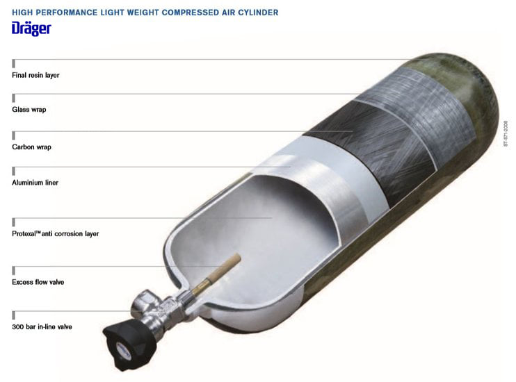

Na ilusttraciji se vidi poprečni presek jedne tipične karbonske boce.
Odmah je jasno da ove boce imaju osnovni sloj izrađen od aluminijuma, koji je naknadno ojačan različitim dodacima – slojevima, kao što su ugljenična (carbon fiber) i staklena (glass fiber) vlakna, kao i različitim smolama, premazima i zaštitnim lakovima.
